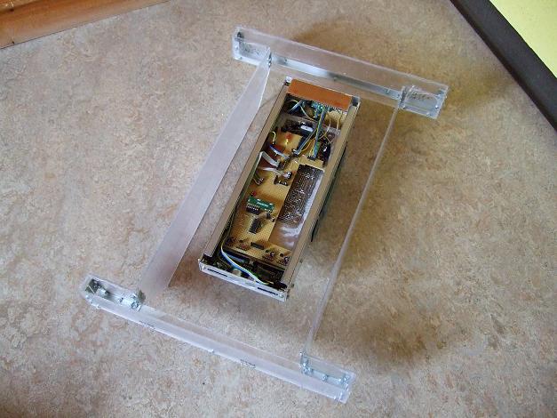

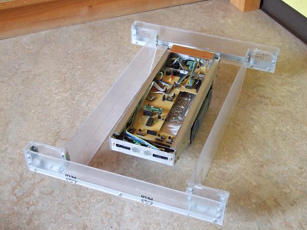

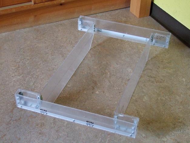

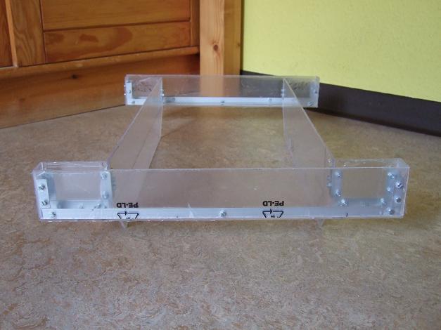

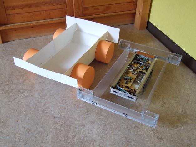

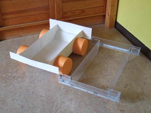

    Hab jetzt den Bastlerglas-Teil fertig!
    Ist mir ziemlich gut gelungen, was mir aber irgendwie nie gelingt ist das gerade Trennen des Alu L-Winkels. Die Schnittflächen sind irgendwie immer etwas schief geworden. Das ist auch der Hauptgrund, weshalb ich das Teil lackieren werde.
    Ich werde das aber erst lackieren, wenn ich alle Löcher für die Sensoren habe, da mein Vater mich zurech darauf aufmerksam gemacht hat, dass ich das Teil jedesmal neu lackieren muss, wenn ich an irgendetwas säge, oder sonstwie veränder.
    Das Teil ist jetzt nochmal um 2cm länger geworden, da ich den Raum für die Sensoren vorne und hinten vergrößern musste. Ich habe mich bei den Abmessungen der US-Sensoren verguckt.
    Bilder kommen gleich nach.

    Nun die Bilder!
    Der Bastlerglas-Teil alleine:
    Im Vergleich zur Papierversion:
    Im Verglich zu IMADEIT-V1:
    Im Vergleich zur Papierversion und zu IMADEIT-V1:

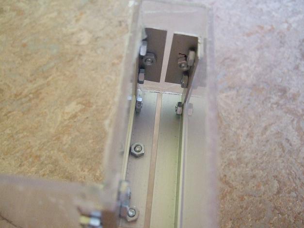

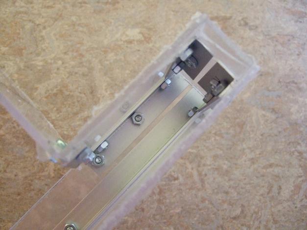

    Die Verschraubung in den Seitenkästen, auf die ich sehr stolz bin, da es sehr viel Friemelarbeit war, die mir aber gut gelungen ist:

    Zitat Zitat von Lunarman
    Ja, das meinte ich auch so, mit dem hinterher lackieren. Wie machst du eigentlich die Sensor-Löcher? Du hast es zwar relativ einfach, da du einfach nur ein Loch machen musst, und nicht zwei, die noch nen bestimmten Abstand haben müssen, aber trotzdem? So nen dicken Bohrer hab ich gar nich...
    So dicke Bohrer bekommt man auch nicht im Baumarkt...
    Ich mache es für die US-Sensoren so, dass ich ein kleines Loch bohre, dass ich dann mit der Laubsäge vergrößer. Aber das auch nur so grob, dass ich die Feinheiten mit einer Feile mache. Da kann ich das Loch so anpassen, dass der Sensor einfach reingesteckt werden kann und nicht herausfällt.
    Die Löcher für die IR-Sensoren sind ja rechteckig. Die Löcher säge ich entweder mit der Laubsäge aus, oder ich mache das mit der Handbohrmachiene.
