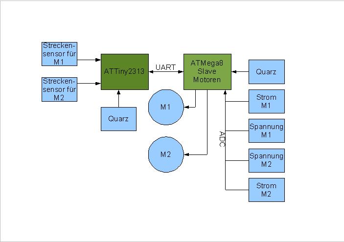

    Zu der Elektronik habe ich mir heute in Englisch ein paar Gedanken gemacht (wir haben im Unterricht so einen langweiligen Film geschaut). das Ergebnis war, dass ich wieder ein paar Sensoren verbauen werde.
    Hab dann zu Hause meine Skizzen gleich auf dem PC sauber "aufgeschrieben". Das ganze sieht so aus:
    Keine Ahnung, ob das so regelkonform ist...
    jon

    Dein erstes labert nicht mit dem zweiten System. Da funzt gar nix. Die SRF02 würde ich nicht nehmen, das sind doch die einzelnen Kapseln? Guck dir mal den Messbereich an, die schlagen nicht mehr an, wenns zu nah wird.
    Wie meinst du das?
    Und warum sollte das nicht funktionieren??
    Die SRF02 Teile sind die mit der einen Kapsel.
    15cm sind OK. Ich messe im Moment bei IMADEIT in einem Abstand von 35cm. Bei IMADEIT-V2 wird das, denke ich, noch größer werden, da der Bot auch breiter ist, ich also mehr Platz zum Drehen brauche.
