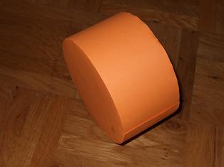

  7. #157
    29.12.2005
    Nähe Mainz
    3.467
    Mal ein Bild des ersten Rads. Es hat die Abmessungen des Originals. Wenn ich wirklich 6 stück von denen Mache, dann werde ich noch fünf weitere Stunden arbeit haben *g*.
    Vielleicht geht es doch schneller, wenn ich mich in Blender oder Design Workshop Lite einarbeite...

  8. #158

  9. #159
    29.01.2004
    2.441
    Das Blöde ist nur, dass du sie dann trotzdem nicht einfach in 3D ausdrucken kannst
    Ich finde deine Papp- und Papiermodelle eigentlich immer deswegen so gut, weil man da auch was zum Anfassen hat.
    So ein 3-Modell auf dem Bildschirm sieht zwar toll aus, ich finde aber nicht, dass es ein plastisches Modell wirklich ersetzen kann.
