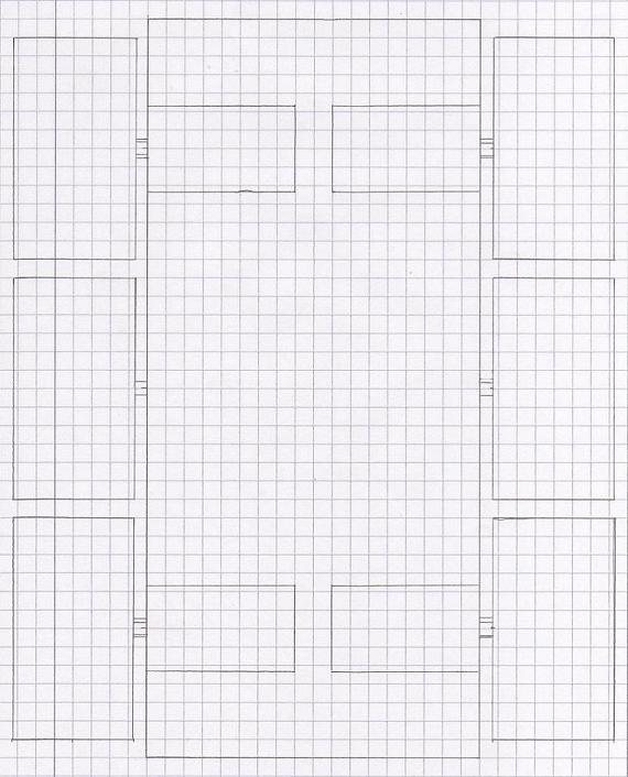

    @Jon: Das du auf Asphalt mit den reifen keine federung brauchst ist klar. Also baust du keine. Das federkonzept, dass du aufgezeichnet hattest, ist aber leider sehr wertlos, weil die federn auch dazu dienen, den Reifen auf den Boden zu drücken. Deine ziehen, das funzt bei federn nicht so prima.
    Stimmt. Daran habe ich gar nicht gedacht.
    Ist aber, wie du schon gesagt hast, egal.
    Zitat Zitat von Lunarman
    Allerdings solltest du dir überlegen, welches der Räder du eigentlich wann wie lenken willst. Zum Beispiel würde ich sagen, dass du das mittlere ungelenkt lassen solltest (LKW-Aufsatz, auch ungelenkt), und die beiden andern, also hinten und vorne, gegensätzig lenken solltest. Ich kann mir nicht vorstellen, dass man mit normalen felgen auf Asphalt ne Panzersteuerung machen könnte, das würde dir höchstens die felgen fetzen. Ach, Blödsinn, die Reifen.
    Beim Kaiman funktioniert es doch. Warum sollte ich das dann nicht schaffen?
    Ich habe mal eine maßstabsgetreue (ein Kästchen entspricht einem cm) Zeichnung gemacht, auf der man auch sieht, welche Räder ich ansteuern will.
    Die Abmessungen sind denen vom Kaiman sehr ähnlich.

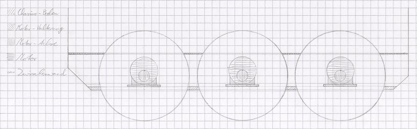

    Also gelenkt wird eigentlich gar nicht? nur panzersteuerung? okay, würd ich so lassen. Wieviel bodenfreiheit? Mit diesen großen Rädern sieht er natürlich schon ziemlich aggressiv aus. Die Frage ist jetzt, wie man das noch unterstützen kann. Kleine Bodenfreiheit sieht ziemlich cool aus, aber nicht aggro. Ich würde ne große Bodenfreiheit machen, dann kommst du auch über kleineres Zeugs drüber (äste).Also würde ich versuchen, die Achse des Motors so tief wie irgend möglich zu machen.
    Die Bodenfreiheit sollte schon relativ hoch sein, aber auch nicht so hoch, dass ich für die Bürste oder den Schneeflug noch Ellen lange Streben nach unten machen muss.

    Die neue Zeichnung:
    Da habe ich eine Bodenfreiheit von 4,2cm.
    das sollte reichen.
    Ich werde mich mal dran machen ein 1:1 Modell zu bauen.
