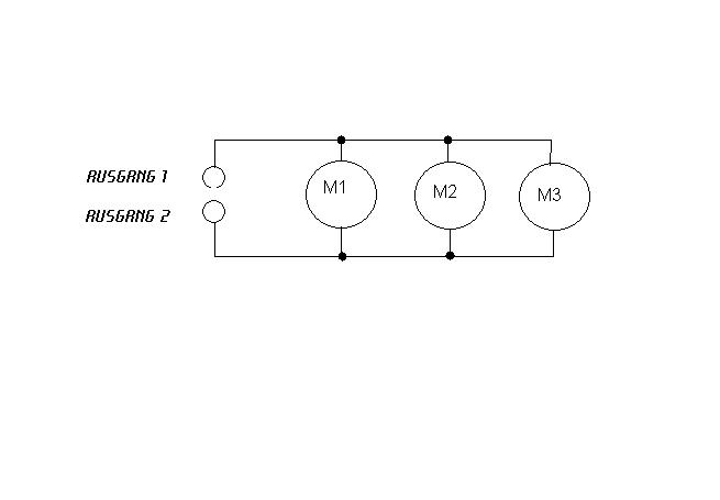

    Wenn man das so anschließt:
    Dann kann man drei Motoren anschließen, die alle drei gleich schnell laufen (vorausgesetzt, es ist der selbe Motor).

  6. #96
    02.11.2005
    Dortmund
    32
    1.641
    ja eben, was willst du mit 3 Motoren, die gleich schnell laufen? Du brauchst bei 4 Rädern ja schonmal 4 Motoren, und ich glaub da ist auch der L298 an seiner Grenze angekommen...

  7. #97
    29.12.2005
    Nähe Mainz
    3.467
    Die Motoren laufen zwar alle gleich schnell, aber der Drehmoment addiert sich.
    Ich denke, ich werde doch bei der Version mit den drei Rädern pro Seite bleiben. Das würde auch ein L298 locker schaffen. Bei vier Rädern würde ich das ein klein wenig bezweifeln.
