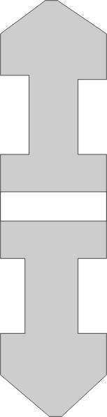

    So in etwa:
    ist nur so gemalt. nichts gerechnet.
    Dies ist das hintere Antriebsrad (nur eines in der Mitte)
    Die beiden vorderen Räder (damit es nicht umkippt) sind extrem schmal und leicht.
    ...es geht doch darum, den größten Teil des durch den Bau anfallenden Gewichtes auf das Schwungrad zu veranschlagen. Oder hab ich einen Denkfehler? Bin kein studierter...
