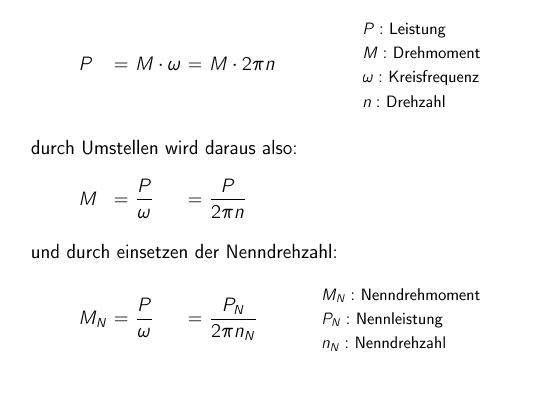

  5. #75
    Zitat Zitat von Jon
    Gibt es eine Möglichkeit anhand der gegebenen Daten den Drehmoment zu errechnen?
    Also aus der Abgabeleistung, dem Strom, der Nennspannung und der Drehzahl?
    wie man sieht wird verhält sich die Drehzahl umgekehrt proportional zum Drehmoment. Ich hab mir das aus der folgenden Seite rausgezogen, alles ohne Gewähr... Wenn der Motor belastet wird verhält sich das wohl auch anders, oder doch nicht?? Ganz genau weiß ich das auch nicht, ich hoffe es hilft erstmal...
    http://www.urlaub-und-hobby.de/metal...en/so07dt.html
