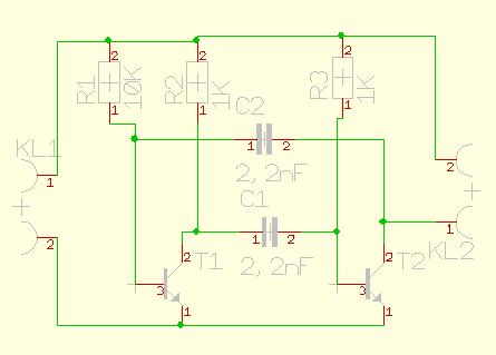

    Wenn du einen schnell schwingenden schwingkreis haben willst, dann nimm die kleineren widerstände, dann läuft der gesamte vorgang schneller ab. und du willst ja nen schnelllen vorgang, damits net nur alle paar sekunden britzzelt....
    ich hab hier mal den schaltplan mit den groben werten der bauteile gemalt:

    hm....so ein schaltplan sagt mir rein gar nichts....
    jedenfalls sollten jetzt 2mal 1k widerstände kommen.
    danke für deine hilfe =)

    kein problem, aber warum nur 2 widerstände? du brauchst doch 3, oder nen anderen Verbraucher statt dem R2 in dem schaltplan.....
    Öööhm, wenn du noch net schaltpläne lesen kannst, wärs praktisch, wenn du zumindest die grundlagen mal lernst
    (was is ne verbindung, wo laufen nur 2 verbindungen ohne kontakt übereinander, was sind die schaltzeichen für einfache bauteile wie Dioden, widerstände, Elektrolyt-/kondensatoren, Schalter, anschlüsse, transistoren. keine Sorge, hört sich an wie Fachchinesisch, is aber recht einfach.)

    ah habs grad gesehn
    hab das mit den transistoren verwechselt...
    wenn ich jetzt mehr widerstände einbau, ist dann die wiederholungsrate höher?

    lol, nein!
    diese schaltung ist ein wechselspiel zwischen den beiden Transistor-kondensator-paaren. wenn der eine transistor durchschaltet (du weist, was die funktion von nem transistor ist?), dann läd sich ein kondensator, und der andere entläd sich. dabei entzieht der sich ladende kondensator dem anderen Transistor die basisspannung/ den basisstrom --> der transi kann nicht durchschalten.
    Ist der eine kondensator fast leer und der andere fast voll, dann "kippt" die schaltung und der andere transi kann leiten. der leere kondensator füllt sich wieder, der volle leert sich und der erste transi kann nemme leiten. dann alles wieder von vorne....
    damit kannst du auch nen wechselblinker machen, wenn du statt dem R1 ne lampe /LED (LED mit Vorwiederstand) einbaust.
    um so größer die werte der widerstände und der kondensatoren sind, desto langsamer ist der gesamte Vorgang (weil die kondensatoren sich nun langsamer aufladen) --> niedrige frequenz
    wie du nun die frequenz erhöhen kannst, solltest du dir denken können.
    EDIT: es gibt sogar ne schaltung, die braucht nur einen kondensator, 2 transis und 3 widerstände zum blinken, aber die kann ich dir net so gut erklären, und der astabile multi... ist regelrecht DIE Standartschaltung für blinker und Tröten.

    aaah also ich erreich ne höhere frequenz wenn mein kond. weniger widerstand bringt und somit den strom schneller aufnimmt...
    brauch ich für die teile noch mein transformator(trafo?(?)) ?

    Wenn vor deinen kondensatoren niedrigere widerstände sind. sorum
    es ist aber für deine batterieleistung besser, wenn du kondensatoren mit kleinerer kapazität nimmst. denn weniger widerstand => mehr strom fleßt => batterie schneller leer.
    darum besser sowohl kleinere Widerstände (aber am besten net unter 1kOhm), als auch kleinere kondensatoren.
    an den ausgang (collektor von dem transistor wo nur ein widerstand dran hängt) musst du natürlich die eine wicklung deines trafos dranhängen, ansonsten bekommst du nur gepulste 9V Gleichstrom!
