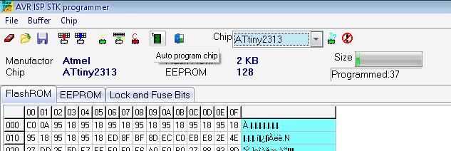

    da ich endlich den ATtiny2313 für IMADEIT habe und die Platine fertig ist, ist mir aufgefallen, dass immer, wenn ich ein Programm für den ATtiny compiliere und dann an den µC schicken will die Meldung kommt, dass der ATtiny nicht gefunden werden konnte.
    Die Meldung sieht so aus:
    Klicke ich auf OK, dann wird das Fenster geöffnet, in dem dann auch den Button ist, mit dem man den µC programmieren kann.
    Da wird aber als Manufaktur ATMEL angegeben. Der Chip wurde also erkannt. Klicke ich jetzt auf den Button "Programmieren", dann passiert nichts.
    Es funktioniert erst, wenn ich das Programm anweise den Chip neu zu erkennen.
    Dann geht es.
    Ist das mit der Fehlermeldung ein Bug in Bascom oder mache ich da etwas falsch??

    Hallo Jon,
    das ist kein Bug. So wie es aussieht hast Du die Datei "2313DEF.def" anstatt der Datei "ATtiny2313.def" eingefügt. Die erste ist für den AT90S2313 gedacht, deshalb meldet Bascom auch, dass ein Tiny2313 erkannt, aber ein AT90S2313 als Controller im Code angegeben wurde. Für den Tiny musst Du "ATtiny2313.def" angeben.
    MfG Mark

    Danke!!
    Ich hatte in der Liste gesehen, dass es da eine "2313def.dat" gibt und dachte dann, dass die für den ATtiny ist. Hab aber nicht weiter nach unten geschaut. Da steht dann nämlich auch "attiny2313.def".
    Dann hat sich das geklärt.
