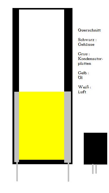

    Den neigesensor hab ich mal bei der "langen Nacht der Wissenschaften" an der UNI Stuttgart gesehen, der war in nem Automodell eingebaut.
    die leute in der autobrance nutzen die teile um die Beschleunigung/ das Abbremsen zu messen, und damit die Airbags auszulösen.
    hier ne (schlechte?) paint-Zeichnung von dem etwaigen querschnitt von ao nem neigesensor. man müsste aber wohl die teile (so wie ich sie nicht gezeichnet hab) um 90 Grad verdrehen, damit man auch vor/rück unterscheiden kann (evtl ist dann "vor" kapazitätszunahme, und "rück" Kapazitätsabnahme).
    https://www.roboternetz.de/phpBB2/al...hp?pic_id=1503
    ich mein, dass mein schnitt dann quasi die aufsicht ist, und das öl sowohl die hälfte des raumes, wo keine platten sind, füllt, als auch die hälfte der plattenoberfläche bedeckt.
    sry für die schlechte Formulierung, ich habs net so mit verständlichem formulieren.
    Gruß, AlKi

    Zum neigungsschalter: Seh ich richtig, dass das irgendwie nen Kondensator mit Öl als Elektrolyt ist? Aber ich versteh nicht wieso die Zeichnung die Aufsicht ist... ergibt für mich irgendwie keinen Sinn...

    nee, das öl ist nicht das elektrolyt!
    Das ganze ist quasi ein plattenkondensator mit unterschiedlichen Stoffen als isolationsmaterial zwischen den platten.
    ich habs nicht als aufsicht gemacht, damit man sieht, dass die platten nur halb so hoch wie das gesamte teil sind, und dass das ding auch nur zur hälfte mit öl gefüllt ist.
    ich mal mal nochn paar bildle...
    Gruß, AlKi

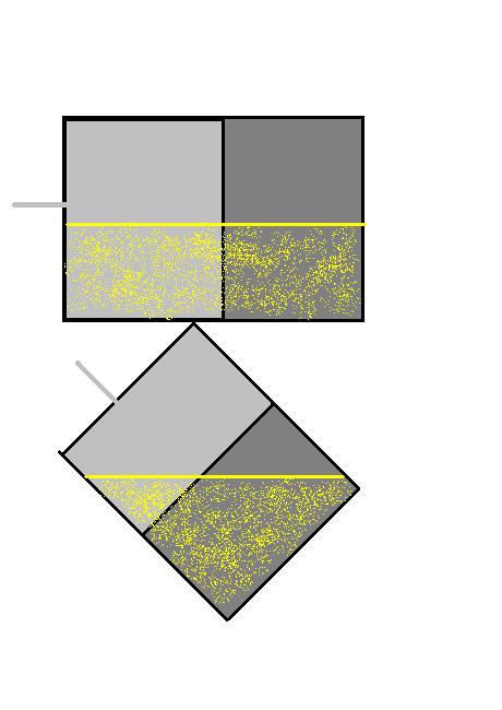

    soo, hier noch der längsschnitt:
    https://www.roboternetz.de/phpBB2/al...hp?pic_id=1504
    die hellgraue fläche ist wieder eine der beiden kondensatorplatten, das dunkelgraue ist nur die kunststoffrückwand des neigungssensors.
    die gelbe Linie symbolisiert den Ölstand.
    das ganze halt bei 2 verschiedenen Neigungswinkeln.#
    das ist so in etwas, wie wenn man an einen drehko an seine achse uf einer seite n gewicht hinmacht...
    ich hoffe, dass ihr mich jetzt versteht....
