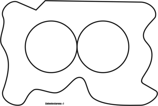

    Das PDF der RN-Linientestarena?
    Wenn du das meinst, das kann man hier runterladen:
    https://www.roboternetz.de/phpBB2/vi...=276576#276576
    (Direkter Link zum PDF)
    mic
