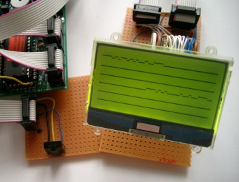

    Jetzt hab ich aber endlich eine RC-visu gebaut:
    Die Tasten erzeugen diese Ausgabe, nach dem TSOP:
    https://www.roboternetz.de/phpBB2/al...hp?pic_id=1259
    Die Linie in der Mitte trennt den Teil der bei allen gleich ist (linke Seite), von dem der bei jeder Taste unterschiedlich ist.
    Der kürzeste Abschnitt ist ca. 0,6ms lang (mit Oszi gemessen).
    Da die Codes unterschiedlich lang sind, nehme ich mal an, das der letzte Teil von den kürzeren noch als Low dazugehört
    Ich hab schon alle RC Seiten durch, aber dieser Code passt zu keinem die ich gefunden habe.
    Wie kann man dies jetzt am besten decodieren, um damit digital weiterverarbeitet zu werden ?

    Programm hab ich immer noch keins, aber die Codes visualisiert,
    mit einem TSOPxx36 kommt das an (siehe PDF im Anhang).
    So wie ich das bis jetzt sehe sind das 9 Bit Nutzdaten, die ersten 9 Bit kann man wohl als Startsequenz betrachten.

    TSOP1x36 ist an PORTC.6 angeschlossen,
    an Portc.0 ist nur eine StatusLED, um zu sehen ob sich was tut.
    Und ein Bildchen hab ich auch noch gemacht von der ganzen Testumgebung:
    zum Bild
