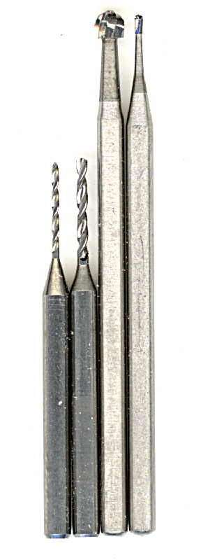

    Es gibt ja auchnoch andere Bohrer, die wesentlich stabiler gebaut sind, und auch lange nicht so schnell abrechen.
    z.B.:
    Speerbohrer
    oder ausrangierte Dentalbohrer:
    Die rentieren sich eher wie andauernd neue Bohrer zu kaufen!
    Mfg Fabian

    mh n Link für ne Bezugsquelle? Die Bohrer von Bungard sehen von der Optik her genau wie die beiden Links im unteren Foto aus. Wichtig ist mir halt die passende Größe und n sauberes Eintauchen in so hartes Material wie GFK. Ich werd mal bei Ebay die Dentalbohrer suchen

    Genaue Bezugsquelle hab ich leider nicht. Such auchmal nach Rosenbohrer und Rosenkopfbohrer.
