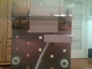

    Bild der Steuerelektronik (beim Behälter):
    Erklärung des Bildes (Bauteile im großen Gehäuse):
    * links oben: Schmitttriger mit Relais: Auswertung der Deckelposition (d.h. gemessene Distanz wird nur bei geschlossenen Deckel übertragen). Hier habe ich einen Füllstands-Schalter von Conrad mißbraucht, d.h. ich habe anstelle der Wasserfühler den Reedkontakt (für Alarmanlagen) angeschlossen und die Schmitttriger Eigenschaft ausgenutzt.
    * rechts oben: Spannungswandler von 12V auf 5V zur Versorgung des Infrarotdistanzsensors (Fertigmodul von Kemo)
    * mitte unten: Funk-Messwertübertragung überträgt Messwerte per Funk an PC
    An den Deckel habe ich wie oben beschrieben den Magneschalter einer Alarmanalge (Reedkontakt) montiert:

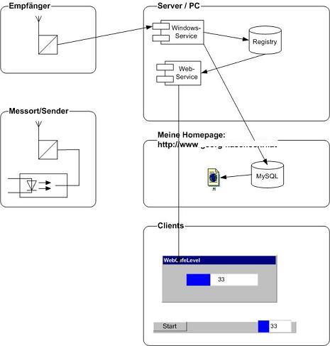

    Auf der Softwareseite schaut die Architektur wir folgt aus:
    In ein paar Tagen sollte das Teil in Betrieb gehen.
