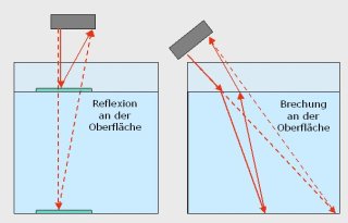

    Einfach einen Deckel bzw Aufsatz selber basteln und dort den Sharp Distanzsensor einbauen, siehe Skizze.
    Damit bleibt die Maschine unberührt und es wird der tatsächliche Füllstand direkt gemessen. Der Aufsatz ist etwa 4 bzw. 6 cm hoch, damit der Blindbereich des Sensors ausgeschalten wird.
    Denke das ist die beste Lösung dafür!

    sollte ein Sharp PSD ganz gut für einen solchen Entfernungsbereich geeignet sein. Wenn hier die Oberfläche nicht zur Reflexion geeignet ist dann geht es über die Strahlbrechung bei schrägem Einfall.
    Ich wollte noch einmal auf die beiden Messverfahren mit Reflexion an der Oberfläche und mit Brechung an der Oberfläche bei schrägem Einfall aufmerksam machen.
    Grundsätzlich wird es mit beiden gehen. Während man bei der Reflexion den Mindestabstand zur Oberfläche einhalten muss wird bei der Brechung eine hohe Auflösung im Bereich der schräg gemessenen Gesamttiefe gefordert.

    Gut, das du das mit den Einfallswinkel erwähnst, so werde ich für erste Experimente (Distanzsensor ist schon im Roboter-Shop bestellt worde) keinen fixen Aufbau machen, sondern zuerst den idealen Winkel ermitteln (Der Sensor liefert Gott sei Dank eine einfache analoge Spannung, die ich mit meiner bescheidenen Laborausstattung auswerten kann).
    Vorallem wäre auch interessant, wie groß das Loch im Deckel sein muss, damit die IR Strahlen zuverflässig durchkommen. Bin schon gespannt aufs experimentieren.
