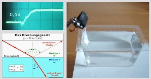

  7. #27
    13.183
    Wie auch in https://www.roboternetz.de/phpBB2/vi...=247764#247764 erwähnt sollte ein Sharp PSD ganz gut für einen solchen Entfernungsbereich geeignet sein. Wenn hier die Oberfläche nicht zur Reflexion geeignet ist dann geht es über die Strahlbrechung bei schrägem Einfall.
    Ich habe es gerade einmal beim Befüllen eines 30mm hohen Gefäßes ausprobiert. Es ist auf alle Fälle messbar und der Sensor ist natürlich mit seinem kompakten Aufabu ganz praktisch.

    Hallo Manf,
    vielen Dank für deinen Erfahrungsbericht.
    Echt super von Dir!
    Das Ding ist so gut wie gekauft.
    Bleibt nur mehr die Fragen offen (Rest hat sich auf http://www.shop.robotikhardware.de/s...products_id=84 beantwortet):
    - Wie bekomme ich das Ganze wasserdicht?
