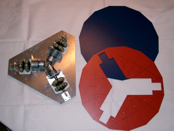

    Ich bin zwar auch noch am bauen, aber hier sieht man schon mal etwas. Einfach drei Aluplatten, die mit Abstandsbolzen verschraubt werden...
