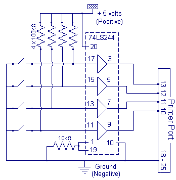

    Was ich nun an dieser Stelle noch fragen wollte: Auf der Seite http://www.southwest.com.au/~jfuller/sio5works.htm gibt es einen Schaltungsvorschlag einer Input-Beschaltung mit Hilfe eines ICs 74LS244 - siehe nachfolgendes Bild.
    Ich habe jedoch in meiner Bastelkiste nur ein IC 74HCT244. Kann ich bedenkenlos den LS-Typ gegen den HCT-Typ austauschen?
    Gruß, Jan

    Du kannst locker, aber nicht bedenkloss den 74LS244 mit 74HCT244 ersetzen, wenn Du alle unbenutzte Eingänge mit Ground b.z.w. +5V verbindest. Die alle unbenutzte Ausgänge kannst Du unbeschaltet lassen.
    Übrigens, Du kannst noch ein Treiber von 74HCT244 für Pin 15 des LPT´s verwenden.
    Viel Spass und Erfolg weiterhin !
