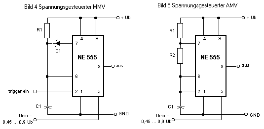

    09.05.2006
    1.178
    bezieht sich deine "berechnen des spannungsteilers" auf die spannung von 0,45 bis 0,9 Volt , die am Pin5 anliegen können.. sollen.. müssen..
    ,also dass ich das mit dem poti im schalter hoch und runterkurbeln kann?
    die datenblätter sagen mir relativ wenig zum pwm
    nur astabile kippstufen und so..
    dein dingens wird sowas wie das hier sein, oder ?
    http://www.kreatives-chaos.com/images/95.gif =>Bild5
    GrußundTschüß \/
