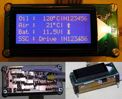

    coole displays crazy harry,
    das würde mich interessieren:
    Aber das ist nicht selbstgebaut !
    da muss ich dir recht geben ba4_philipp.
    ich möchte gerne so nen display haben, vielleicht mit noch nen paar Sensoren mehr wie vorher , und am besten noch mit ner schnittstelle zum pc! das passende programm kann ich mir dann mit labview selber schreiben! ok, vielleicht mit euerer hilfe!!
