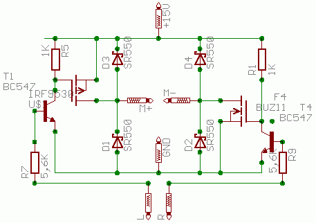

    z.B.:
    http://www.mikrocontroller.net/attac...alf-Bridge.gif
    http://s-huehn.de/elektronik/fahrtre...regler-sch.gif
    Prinzip ist, über einen NPN in Emitterschaltung das Gate eines per Widerstand auf Vcc liegenden Fets zu steuern.

    Einen P-Kanäler als high-side Schalter einzusetzen ist ja auch nicht so das Problem. Die Frage klang mir mehr nach Highside-Treiber mit Bootstrap-Schaltung, um einen N-Kanal "oben" einzusetzen. Der Fragesteller möge dies erhellen?!

    Das Prinzip bleibt dasselbe. Ob n- oder p- Kanal. Mit den Beispielen ist einmal das Ein- das andere Mal das Ausschalten langsamer.

    Bei einem N-Kanal auf der Highside ist das Prinzip wohl ein etwas anderes als wenn man wie in der Schaltung einen P-Kanal einsetzt...

    Nee, die Polarität kehrt sich um. OK, man muss je nach Vcc bei den Gate Spannung etwas aufpassen.

    Hallo?! Wenn Du einen N-Kanal als Highside-Switch einsetzt, musst Du eine Gatespannung von mindestens Ugs_th ÜBER der Betriebsspannung haben! Ansonsten baust Du einen Sourcefolger!
