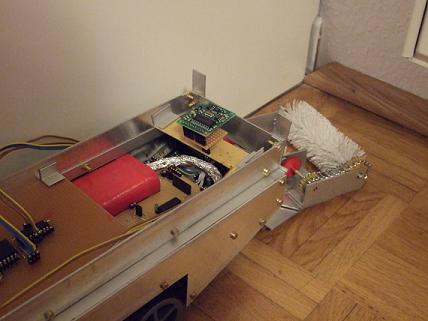

    ich habe heute mal wieder etwas mit dem Kompass experimentiert und bin jetzt auf ein wortwörtlich sehr schräges Ergebnis gekommen.
    Ich muss den Kompass beim Bürstenaufsatz ganz schräg einbauen. Dann geht es ohne Probleme und ich habe eine Abweichung von +-2°. Also sehr gut.

    hat jemand eine Idee, warum ich das Teil so schräg einbauen muss? Ich finde es schon etwas komisch. Vielleicht liegt das an den Motoren von der Bürste? Aber warum geht das dann, wenn ich den Kompass so schief einbaue?

    Das mit dem Kompass ist aber seltsam. Im Datenblatt wird doch extra für die volle Funktionalität auf die exakt waagrechte Einbauweise hingewiesen.
    Achso.
    Jon, wie meinst du nun schräg?
    In der Horizontalen oder der Vertikalen?
    Das wundert mich ja so...
    Beides
