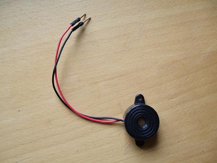

    Kann ich eigentlich auch diesen Beeper an den ATMEGA anschließen?
    Ich weiß zu dem leider keine weiteren Daten. Der ist aus einem KOSMOS Experimentierkasten (XN1000).

    ich würde mal ganz grob gesehen gucken was fürne Spannung in dem expekasten steckt und den Beepa mal daran anschließen und Strom messen. Dann weißte ob das geht.
    P.S.: Ich weiß natürlich nicht ob DU das kannst, aber du kannst wenn du kannst. \/

    Es funktioniert bei 4,5 Volt klasse (Kosmos schließt den immer direkt an die 9Volt der Batterie an). Meine Mutter rastet da immer aus
    Ich werde mal messen, wie viel Strom der bei 5Volt zieht.

    an den Kabeln hast du am ende so eine Spitze, was ist daS?

    Das sind die Steckteile von KOSMOS. Die passen sehr gut in deren Steckboards.
