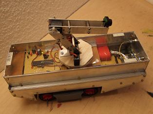

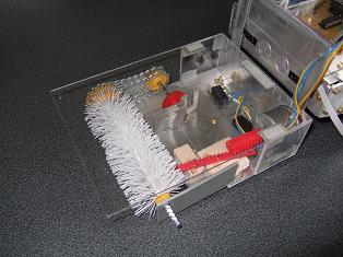

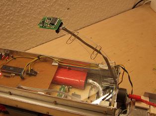

    Hab heute für die Bürste und den Arm eine Plexiglas Abdeckung gemacht.
    Da mit der Abdeckung der Kompass bei der Bürste keinen Platz hatte, habe ich jetzt ein Horn gemacht, auf dessen Spitze der Kompass sitzt. Sieht recht lustig aus. Das, was man auf den Bildern sieht ist aber schon die zweite Horn.Version. Bei der ersten habe ich das Horn mit Farbspray gold gefärbt. das Zeugs hat aber das Plexiglas so angegriffen, dass es ganz brüchig geworden ist und in mehrere Teile zerfallen ist, als ich es angefasst habe. *g*
    Also habe ich ein zweites Horn gemacht, das ich erstmal nicht färben werde. Ich bin jetzt auf der Suche nach guten Lichteffekten.
    Ein Bild der Bürste mit dem Horn:
    Ein Bild des Horns mit dem Kompass oben drauf:
    Ein Bild des Arms:
    Weitere Bilder sind in meinem Album.

    Hab heute mal den Kompass auf dem Horn getestet und die Erbebnisse waren in Ordnung. Ich habe nur gerade keinen Plan, wo hier Norden ist. War etwas schwierig. Aber jetzt weiß ich, wo Norden ist (Davon ausgehend, dass die Messergebnisse stimmten)

    Hab jetzt auch endlich mal die Abdeckung für die Bürste. Hab nur vergessen den Motor für die Bürste ein zu bauen. Der fehlt noch auf dem Bild.
