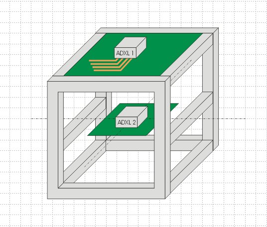

    Also ich dachte mir den Aufbau so..
    der ADXL1 gibt die Ausrichtung des Gyros + Seitenbeschleunigung wieder,
    der ADXL2 sollte durch den Gyroskopischen Effekt horizontal ausgerichtet sein
    und die reine seitliche Beschleunigung zeigen..
    Subtrahiert man diese (ADXL1:X-ADXL2:X & ADXL1:Y-ADXL2:Y) sollte man gute Werte für die Neigung bekommen.
    Diese erwarte ich aber nicht linear da der geneigte ADXL1 nur einen Teil der Seitenbeschleunigung abbekommt..
    Wie gesagt.. im Moment alles noch graue Theorie, werde nächste Woche mit der Mechanik beginnen..
    Verbesserungsvorschläge und konstruktive Kritik erwünsch
    MfG, der BastelWastel
    Nam et ipsa scientia potestas est..
    Wenn dies für die Winkelmessung taugen soll, funktioniert dies mit einem Beschleunigungssensor für den statischen Fall. Wenn sich das ganze Objekt bewegt ist meinTipp:
    Gyrosensor+Bschleunigungssensor->Kalmanfilter ergibt den Winkel.
    LG RT
