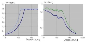

    ...60Ncm = 0,6Nm (Newton Meter)
    Wir haben im RN eine kurze Tabelle mit den Übersetzungen und den Drehmomenten, auch oben im Thread, und wir haben das Datenblatt von Conrad. http://www2.produktinfo.conrad.com/d...zu30_de-en.pdf
    Trägt man die Momente über der Übersetzung auf dann erhält man zwei Kurven links im Bild. Die dunkle Kurve mit den vielen Stützstellen ist aus dem Conrad Blatt, die helle ist die aus dem RN. Wenn sie, was hier der Fall ist, über der Übersetzung linear ansteigen (exponentiell bei logarithmischer Skala für die Übersetzung) und gegen eine Begrenzung (maximales Getriebemoment) laufen dann sind sie jeweils für sich konsistent.
    Die Werte der hellen Kurve sind etwa 1,7 mal so groß, das heißt der Motor ist entsprechend größer oder wird bei reduzierter Einschaltdauer höher belastet.
    Zur weiteren Betrachtung ist rechts noch einmal die mechanische Leistung, das Produkt aus Drehmoment und Drehzahl über der Übersetzung aufgetragen, blaue Kurve. Man erkennt hier einen schwachen Abfall bis zur Grenzübersetzung bei ca. 300:1. Darüber fällt die Leistung stärker ab (exponentiell), denn es sinkt nur noch die Drehzahl, das Moment steigt nicht mehr.
    Über den Abfall vor dem Grenzmoment habe ich mir noch etwas Gedanken gemacht, er ist durch die Getriebeverluste bedingt. Je komplexer das Getriebe ist, desto mehr Leistung geht verloren. Je komplexer das Getriebe ist, desto größer ist es auch.
    Sehr grobe Abschätzung, passt hier aber ganz gut:
    Multipliziert man die Leistung mit der (auf 30:1) normierten Getriebe-Baulänge, dann erhält man die grüne Kurve die bis zur Grenzübersetzung etwa konstant ist und der normierten Getriebeeingangsleistung entsprechen sollte.
    Ein Ansatz zur Abschätzung der Getriebeverluste.
    Die Momente sind hier in Nm angegeben, das ist sicher am besten. Wenn man sich auf Quellen bezieht, in denen andere Einheiten gewählt wurden, dann sollte man natürlich auch nicht beliebig oft konvertieren. Es kann dann sinnvoll sein, die dort gewählte Einheit anzugeben. Den Bruchstrich zwischen Kraft und Helbelarm sollte man weglassen.
