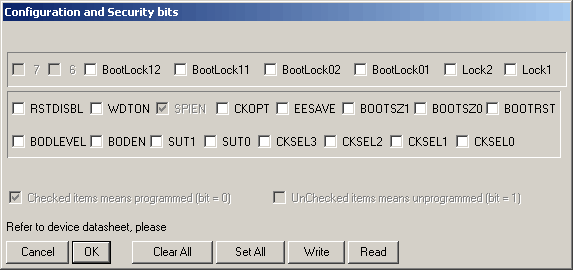

    So sieht's bei mir aus:
    Werkseinstellung:
    Mit 10MHz Quarz (low noise, ohne BOD, ohne Bootloader, ohne WDT):
    Disclaimer: none. Sue me.
