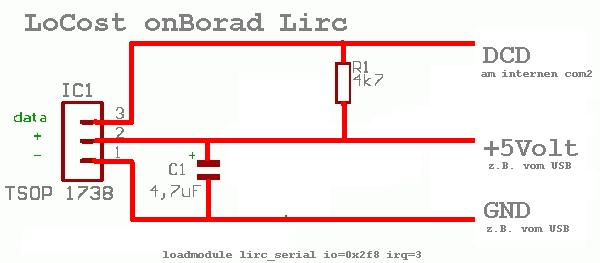

    Hi ich habe mir einen ir reciver gebaut nach dem schaltplan
    http://www.vdr-wiki.de/wiki/images/5/55/Locostlirc.jpg
    wenn es nun ans testen geht bekomme ich mit winlirc (prog um die codes anzuzeigen die die remote sendet) immer andere codes obwohl ich den gleicheb button an der fernbedinung drücke ... woran kann das liegen ?
    ich habe schon größere kondensatoren genommen den wiederstand verändert sowie nen kondensator an die eingangspannung gesetzt ... (da ich einen anderen ir reciver verwende als angegeben) ich habe diesen allerdings vorher getestet ... sowie die fernbedienung ...
    Thx
    Martin

    Hi Martin,
    was ist das für ein IR-Receiver??
    Gibt's dazu ein Datenblatt?
    Falls du ein Oszilloskop hast könntest
    du mal messen, was der am DATA-Pin
    für Signale bekommt und ob die immer
    die selbe Form haben.
    Der 4.7µF Kondensator ist ja eigentlich
    OK. Statt einen größeren zu verwenden
    würde ich erstmal (mit dem Oszi) auf
    Störsignale in (+) und (-) prüfen.
    Gruß Tim

    danke für deine antwort tim
    leider habe ich kein oszi ( = die spannung ist stabil und kommt von dem USB port für den ir-reciver gibt es leider garnichts kein datenblatt ... noch hat google überhaupt was bei der nummer im internet gefunden
    Martin

    Hab ich da WinLirc gelesen? Irgendein Programm, was auf den COM-Port zugreift? Ich hatte mit WinLirc nur Ärger, wenn ich Fernbedienungen einlese (zB wegen Sondertasten für Servicemenü) starte ich immer Linux, mit dem "echten" Lirc hatte ich mit derselben Hardware auf demselben Rechner noch nie Probleme.

    ich hab es erst auf nem linux rechner mit geexbox probier wofür die fernbedieung auch bestimmt sein soll allerdings gibt es dort keine fehler überprüfung ... so bekomme ich bei cat /dev/lirc0 keine zahlen sondern nur sonderzeichen ... aber diese waren auch verschieden bei dem gleichen button ...

    http://www.batronix.com/pdf/tsop17xx.pdf
    Es gibt auch einige Diskussionen im RN dazu. (suche TSOP: 173 Threads)

    oh ich benutze einen andern als in der abbildung ( =
    13.06.2006
    45
    ich hab nochmal gesucht und hab wohl das 1. mal ne falsche nummer eingegeben hier ist der link zu dem ir reciver den ich benutze
    http://www.ortodoxism.ro/datasheets/Temic/mXyzwrzq.pdf
    sieht genauso aus wie der auf der abbildung
    vieleicht weiß einer von euch mehr
    13.157
    Der Schritt von keine Information auf 7 Seiten Datenblatt ist ja schon nicht schlecht.
    Im Datenblatt stehen ja auch gleich vorne schon 7 Frequenzen 30kHz-56kHz mit denen der Empfänger arbeitet. Das hat den Vorteil, dass solche Sender und Empfänger die nicht zusammengehören, sich nicht stören.
    Welche Information hast Du über die Frequenz des Senders und des Empfängers?
    Das ist ganz normal, daß Du nur Müll zu sehen bekommst, benutze lieber mode2 bzw. xmode2
