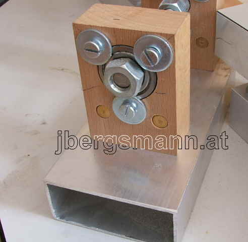

    Sehr einfach zu bauen ist die folgende Lösung.
    Das Gewicht der Konstruktion ist auch gering, Der Werkzeugaufwand minimal und die Stabilität gegen das Wegkippen, die Manf erwähnt hat, besitzt diese Version auch.
    Auf dem Foto sind Messingstäbe im Holz zu sehen. Die haben eine Bohrung mit Gewinde. Gewindeschrauben verbinden so den Lagerbock fest mit der Unterkonstruktion.
    Grüsse,
  10. #30
    13.183
    Das Thema Montage von Kugellagern wurde auch hier behandelt:
    https://www.roboternetz.de/phpBB2/viewtopic.php?t=21007
    Hier auch ein Bild zu den Messingteilen.
    Bolzen mit Gewindebohrung quer,
    bekannt von der Montage nordischer Möbel.
