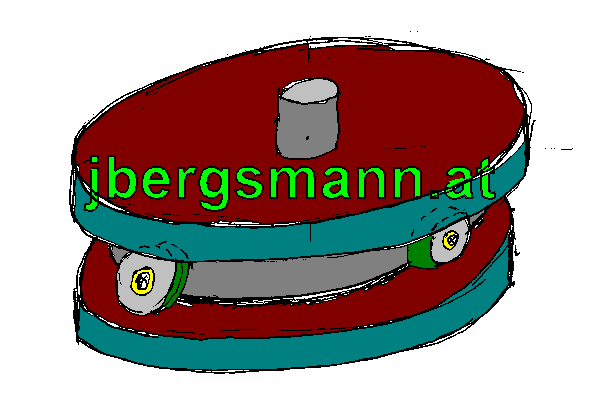

    Hallo cyrexo,
    wie du weisst, kostet die TV Drehscheibe, die du zeigst, 150 Dollar. Da ringelt es einem die Zehennägel auf. Mein Modell für solche Aufgaben kostet nicht einmal ein Zwanzigstel davon. Der CAD Ausdruck sieht so aus:
    Der Vorteil ist, dass die Laufflächen eben sind und du keine Rillen fräsen musst. Der Führungszapfen in der Mitte kann Schleifringe für Energie und Signale haben. Die Räder fertige ich selbst an, man kann aber auch etwas fertiges wie kleine Kugellager oder Spielzeugräder nehmen. Kommt halt drauf an, wie viel Selbstbauwille vorhanden ist. Welche Materialien du wählst, hängt von deinen Beschaffungs- und Bearbeitungsmöglichkeiten ab. Alu, Sperrholz oder Phenolharz getränkte Multiplexplatten bieten sich an. Die Dimensionierung hängt von deinen speziellen Bedürfnissen und von den verwendeten Materialien ab.
