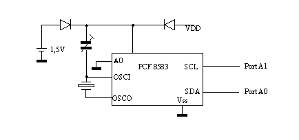

    ein Tip am Rande - ich verwende lieber den RTC-Baustein PCF8583 anstatt des I2C-RAM PCF8570.
    Die RTC kostet bei Reichelt deutlich weniger und hat auch 256Byte RAM, wovon die untersten 16 Byte von der Uhr belegt werden.
    Mit der nachfolgender Schaltung wird die RTC Stromausfallsicher und man hat nebenbei noch eine Uhr
    Anstatt der Batterie mit zugehörigerDiode kannst Du auch einen GoldCap ranhängen.
    Den Bascom-Code für die Uhr hatte ich hier veröffentlicht:
