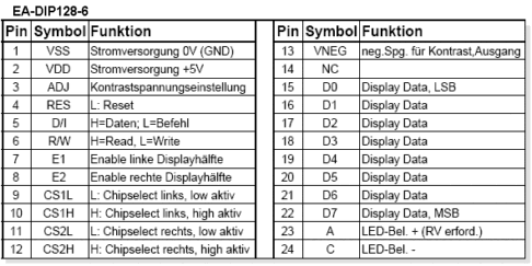

    Laut Datenblatt muss die vom Modul gelieferte Vneg über einen Trimmer (Poti) 25kR nach ADJ
    Ich habe bereits eine Platine erstellt genau mit diesem Display und einem Mega 32
    Ich werde die Platine auch noch posten.
    Ist aber ein Stand alone Board mit I2C und RS232(TTL)
    OPPS habe ich doch schon veröffentlicht: EA DIP 128-6
    Guckst Du da: https://www.roboternetz.de/phpBB2/viewtopic.php?t=16775
    Gruss

    Nochmal OOPS
    Ist ja doch ein anderes Modul ABER
    EA DIP204-6 GLEICHES PINOUT: EA DIP128
    Das heisst aber nicht dass beide Displays genauso angesteuert werden.

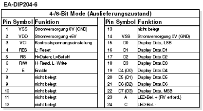

    Ist das Dein Modul?
    http://www.electronicassembly.de/deu...a/dip204-6.pdf
    Auf Seite 3 ist die Kontrasteinstellung genau beschrieben.
    • KONTRASTEINSTELLUNG
      Die Kontrastspannung wird an Pin 3 (VCI)
      eingespeist.
      Das Display EA DIP204 besitzt eine eingebaute
      Temperaturkompensation für -20 bis +70°C; ein
      Nachstellen des Kontrastes während des Betriebs
      ist hier nicht mehr erforderlich

    Danke für die Antworten, ich hab schon des 204er Modul, anscheinend is es wohl doch einfach kaputt
    Des mit der Lötbrücke hat sich geklärt, ich hab gedacht dass 4 so kleine freie Lötstellen dafür vorgesehen sind, aber wie mir jetzt aufgefallen ist ist direkt darüber ein winziger Lötfleck, der wohl die eigentliche Lötbrücke darstellt.
