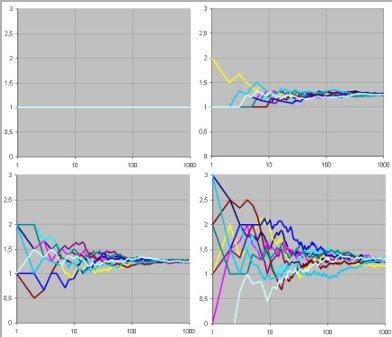

    Ich will die Argumente der bisherigen Diskussion nicht im einzelnen ansprechen. Es soll eine Beispielaufgabe gelöst werden: Eine Zahl zwischen 0 und 10 wird vorgegeben und “gemessen“. Gemessen wird nur in ganzen Zahlen.
    Der Zahlenbereich soll dabei im Sinn der Aufgabenstellung nicht ausgeweitet werden. Das Hilfsmittel ist die mehrfache Bestimmung mit Mittelwertbildung und das Hinzufügen von Rauschen hier ein Rauschen mit der Breite 0, 1, 2, 4 gleichverteilt. Die Messgröße muss dementspreched lange stillhalten.
    Die Berechnung wurde in EXCEL durchgeführt. Zur Zahl = 1,25 wurde das gleichverteilte Rauschen addiert und die Integerzahl gebildet. Dies wurde pro Kurve 1000 mal ausgeführt.
    Aus den ersten n der so gebildeten Zahlen wurde jeweils der Mittelwert gebildet und in einer Kurve von n = 1 bis 1000 aufgetragen.
    Pro Bild wurden 10 Kurven aufgetragen, die Bilder von links oben nach rechts unten gelten für das Rauschen mit der Breite 0, 1, 2, 4.
    Großes Rauschen -> großer Anfangsfehler, mit zunehmender Mittelung wird der Wert 1,25 angenähert.

    Wie man sieht bekommt man bei großem Rauschen auch abseits der Schaltschwelle noch ne "Tendenz" aber eine mit relativ großem Fehler.
    Bei kleinem ist der Fehler zwar kleiner aber die Methode funktioniert nur wenn der Wert in der nähe der Quantisierung ist.
    Da man in der Praxis ja vorher nicht weiß wo man ist ist die so erzielte Genauigkeit nur sprungweise um es mal einfach zu benennen.
    Es bleibt aber das Problem das Symetrische Rauschen auch punktgenau auf das zu messende Signal aufzubringen.
    Der aufwand in Platz und Kosten kommt dem gleich als wenn man gleich nen höherauflösenden AD-Wanndler mit Filter nimmt.
    Aber das ist schon Praxis.
    Danke für die Bilder und die Mühe.

    Der Ansatz war zunächst, sich durch ein paar Beispiele ein Bild von der Sache zu machen.
    Das eingesetzte gleichverteilte Rauschen war dabei ab der ersten Stufe (rechts oben) ausreichend groß für alle Messwerte. Für andere Verteilungskurven des Rauschens muss die Amplitude etwas größer gewählt werden dafür standen die Beispiele mit dem größeren Rauschen.
    Das Rauschen muss nicht völlig symmetrisch sein. Bei ausreichender Amplitude reicht es für die lineare Mittelwertbildung aus, wenn der Mittelwert des Rauschens null ist, was sich praktisch realisieren lässt.
    Für eine weitergehende quantitative Betrachtung wird man eine Gaußverteilung nehmen für die sich recht einfach die Abnahme der Streuung über der Mittelwertbildung angeben lässt. Die Streuung sinkt dabei mit der Wurzel der Anzahl der Messwerte über die gemittelt wird. Das ist sicher schon jeweils rechts im Bild ansatzweise zu erkennen, wo sich die Verteilungen des gemittelten Rauschens an die Gaußverteilung angenähert haben.
    Ein sinnvoller Einsatz des Verfahrens hängt von einer Reihe von Randbedingungen ab wie Wandlergenauigkeit, Auflösung, Messdauer, Konstanz des Messwertes, Zweck der Messung... man wird wohl zu mehr als einem Urteil kommen.

    Hier noch kurz zusammengefasst was ich aus den Bildern von Manfred herauslese:
    - Ohne Rauschen gibt es keine Annäherung an den wirklichen Wert von 1.25
    - Mit Rauschen gibt es einen Mittelwert von 1.25 mit einer Streuung, die mit zunehmenden Messungen abnimmt. Die Streuung sinkt dabei mit der Wurzel der Anzahl der Messwerte, wie Manfred bereits schrieb.
    - Die Anfangsgröße der Streuung ist abhängig zur Größe des Rauschens
    Meiner Ansicht nach ist das eine schöne Demonstration der Theorie aus der AppNote.
