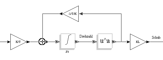

    Hier der Signalflussplan, so wie ich ihn mir vorstelle:
    Der Schub ist auch schon berücksichtigt.
    Da sowohl das aufzubringende Drehmoment als auch der Schub quadratisch mit der Drehzahl steigen, ist der Quadrierer mit dem Block u^a eingefügt. In der Rückkopplung muss der durch die Quadrierung zu hohe Wert korrigiert werden. Ich habe das mit der Konstanten K gemacht, die gilt aber nur, wenn die Ansteuerung den Endwert 1 hat (100% PWM = 1). Die Konstante KL für den Schub müsstest du experimentell heraus finden.

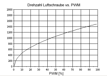

    Nach diesem Schaltbild wäre der Schub proportional zur PWM, wenn man mal die Verluste durch Gleitreibung vernachlässigt. Die Drehzahl allerdings entsprechend dem folgenden Bild nichtlinear zur PWM. Vielleicht kannst du das durch Messungen bestätigen. Wenn nicht, dann müssen wir noch mal nachbessern.

    ich habe erstmal die Messung PWM zu RPM durchgeführt.
    Das sieht in etwas so aus wie du es erwartet hast.
    Die Zweite Messung ist PWM zu Schub.
    Das ist nicht so ganz proportional.
    Ich habe jetzt die ursprüngliche Schaltung erweitert:
    Die beiden Polynome sind Approximationen aus der Messung. Damit rechne ich von PWM in RPM und von RPM in Schub um. Das passt eigentlich ganz gut mit den Messwerten überein. Was hälst du davon ?
