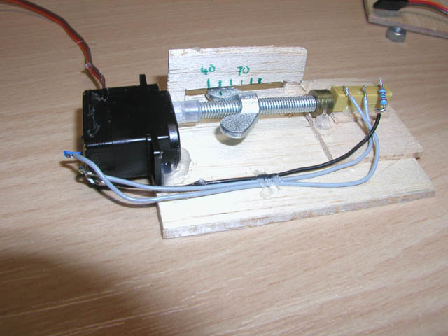

    13.166
    Zitat Zitat von woodghost
    Ich würde einfach ein Vierkantrohr nehmen und in beiden Enden eine Mutter kleben/schrauben/löten/schweissen.
    Wie ist denn der Telekoparm aufgebaut der in einem Vierkantrohr an jedem Ende eine Mutter hat?
    Es gibt bei der Konstruktion wie sie bisher angesprochen ist die Funktion des Antriebs durch das Drehen einer Gewindestange.
    Dazu kommt die Führung der Mutter gegen Verdrehen
    und die Führung des Arms in Längsrichtung beim Ausfahren.
    In einer andern Ausführung eines Linearantriebs im Bild sind die Funktionen Drehen, Lagern der Gewindestange und Sperre gegen Verdrehen der Mutter gut zu erkennen.
