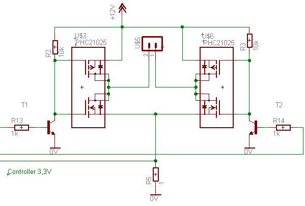

    Das ist schonmal eine gute idee, ich werde also komplementär aufbauen, das ist am günstigsten
    Wie begrennzt du die gatespannung? die halten ja nicht vielmehr als 20-30V aus, weil ich da sicher mit 30-50V fahren werde um speed und kraft zu haben. Ich geh mal davon aus weil du ja nen Stepper damit betreibst das die schaltgeschwindigkeit ausreichend ist?
    Ich bezieh mich auf dieses schaltungsprinzip: https://www.roboternetz.de/phpBB2/files/phc21025.jpg

    Moin,
    soähnlich wie im Beispiel, allerdings brauchst Du ja 4 Transistoren, weil Du nicht mit 12V arbeitest. Ansonsten aber schon ähnlich, wie im Beispiel. Das Begrenzen der Gatespannung ist mit einfachen Spannungsteilern gelöst, wenn Du's besser machen willst, nimm gleich Mosfet-Treiber, mit den BC550 läuft's aber auch. Ich hatte damals ein Netzteil mit etwa 42V Ausgangsspannung zur Verfügung und für diese 42V sind die Spannungsteiler auch ausgelegt. Schaltgeschwindigkeit kann ich derzeit nicht bemängeln, für meine Schrittmotoren also völlig ausreichend.
    Gruß, Ruppi
