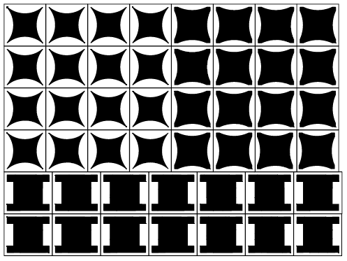

    habe mal paar Testmatrizen hergestellt.
    https://www.roboternetz.de/phpBB2/al...php?pic_id=712
    werde ich mal Anfang nächster Woche versuchen zu ätzen. Dann noch die Kanten knicken und versuchen eine Wölbung in die abgerundeten Plättchen zu bekommen. Das werde ich so versuchen, dass ich einen kleinen Brenner mit einer feinen scharfen Flamme nehme und die Mitte erwärme. Dann schrecke ich sie ab, bzw. lasse sie normal abkühlen. Mit ein wenig Glück bekomme ich durch diese Wärmebehandlung Spannungen hinein, damit diese Wölbungen entstehen.
    Habe ein wenig bedenken, dass das Bierdosenblech ein wenig zu dick ist. Da bräuchte man amerikanische Dosen, die sind hauch dünn. Aber mal sehen.
    Vielleicht schafft es ja auch der Kaiser am Wochenende
