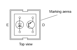

    05.07.2005
    Earth
    95
    Top view = Oberseite Ansicht
    Marking area = Markierung Bereich
    Grüße,
    H.J. Windt
    Miniaturansichten angehängter Grafiken Miniaturansichten angehängter Grafiken pins_cny70.gif
    Grüße,
    H.J. Windt
    [übersetz]
    Oberseite Ansicht = Draufsicht
    Markierung Bereich = Beschriftungsseite
    [/übersetz]
    sorry, is nicht böse gemeint, aber ich konnte es nicht lassen!
    @omit: ich hab meinen auch nach dem Reichelt-Datenblatt angeschlossen und er funktioniert.
    Laut Windt's Grafik aus selbigem Datenblatt
    müsstes du den Ausgang des Transistors (rechts oben) an deinen Schmitt-Trigger hängen.

    Hallo zusammen,
    soweit ich weiß, gibt es 2 verschiedene Pinbelegungen beim CNY70. Hängt vom Hersteller ab.
    Quelle: http://www.the-starbearer.de/Schaltungen/CNY70_Auge.htm
    Gruß Peter
    Miniaturansichten angehängter Grafiken Miniaturansichten angehängter Grafiken cny70_versionen.jpg

    Dann ist es bei Reichelt doch richtig.
    Hätt´ mir auch nicht vorstellen können, dass die Belegung im Reichelt-Datenblatt für deren Hersteller falsch ist.
    Ist aber gut zu wissen, dass es zwei verschiedene Belegungen gibt.
