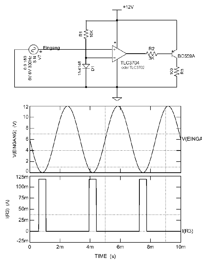

    Hallo Leute,
    ich habe hier ein sinusförmig schwingendes 0-12V Signal. und jedesmal wenn beim Massepunkt die Kurve angekommen ist, wollte ich 12V zum Verbrauch Leiten. Quasi wie ein Relai, aber da das ganze mit ca 300Hz geht, fällt das aus....
    Bis jetzt habe ich nur per BC559 erreicht, daß von 0-11V die 12V weitergeleitet werden. Aber das ist nicht so gut, da ich wirklich nur die Massespitzen als Auslöser brauche.
    Wer hat da eine Idee für mich?

    Was verstehst du unter Massenspitze? Unter Masse versteht man in der Regel den Bezugspunkt und bei einer Wechselspannung würde ich darunter den Nulldurchgang verstehen. Unter Spitze würde ich eher die Spitzenspannung oder auch Amplitudenspannung verstehen.
    Unter Massenspitze kann ich mir gar nichts vorstellen.
    Schreib doch einfach mal wann du schalten willst. Wenn die Spannung Null ist, oder wenn sie das Maximum erreicht.

    also das signal schwingt von 0V auf 12V und zurück. Wie PWM in der Art. Und jedesmal wenn auf 0V (von mir aus auch ab 0,7V oder so) geht, dann würde ich gerne 12V zu einem Verbraucher (Mosfet) schalten
