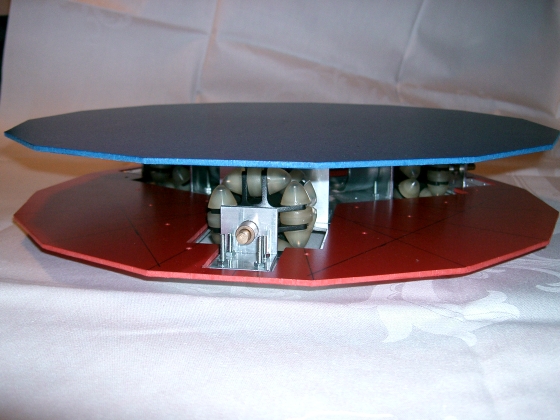

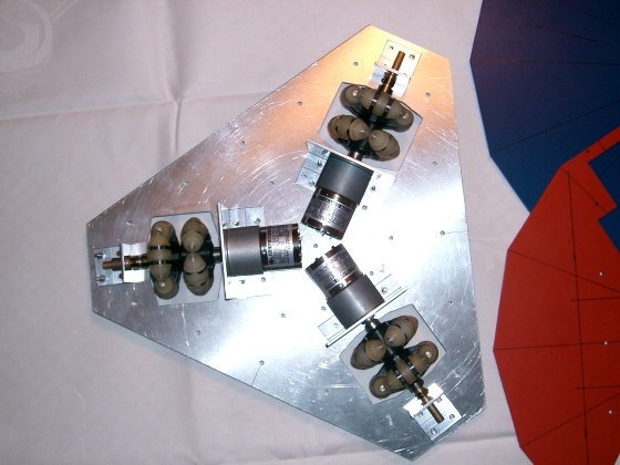

    Ich hab die Räder von Krause Robotics.http://www.krause-robotik.de
    Kosten so knapp 15,- Euro pro Stück und werden im Paar geliefert (siehe Bild). Sie können zwar auseinandergenommen werden, sollten aber unbedingt im Paar und um 45 ° versetzt eingebaut werden (siehe Bild )um die Räder laufruhiger zu machen.
    Falls du noch fragen dazu hast...frag !
    hi!
    das sieht ziemlich gut aus. gehe jetzt mal davon aus, dass du wohl
    drei dieser doppelräder verwendest..... (und deine grundfläche so
    in ein gleichseitiges dreieck ist)
    hätte da glatt noch eine frage: der ganze einbau sieht ziemlich so-
    lide aus! welches material hast du für die grundplatte verwendet?
    ciao,
    simon

    Tja, schade, dass du als gast nicht auf die Nickpage schauen kannst...
    Ja, hast recht...gleichseitiges Dreieck. Mit ner Alu-Grundplatte. Diese hab ich aber so klein wie möglich gehalten, da ich nicht so viel "schweeres" Alu verbauen wollte. Der eigentliche Aufbau besteht aus Hartschaumplatten aus dem Baumarkt. Nur die tragenden Strukturen (Motoraufnahme, Welle und Wiederlager sind aus Metall. Hab inzwischen auch noch weiter gebaut und den Rob schon mit Sensoren ringsum ausgestattet. 15 IS 471 ringsum, dann noch 4 Sharp IR-Triangulationssensoren und drei US-Sensoren, die später um 120° geschwenkt werden. Zur Orientierung gibts nen elektronischen Kompass.
    Falls ich mal wieder ne Digicam habe gibts aktuellere Bilder...
    Hier noch zwei alte
    10.03.2004
    286
