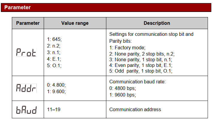

Hallo Miteinander, ich habe für Euch ein vielleicht einfaches Problem zu lösen.
Ich habe einen Smart Power Meter (Huawei DTSU666-H 250 A/50mA) welcher in Verbindung mit meinem Wechselrichter steht (Huawei SUN2000 12KTL)
Das Protokoll ist ein RS485.

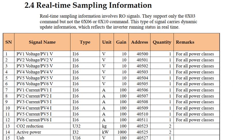

Weiß wer von Euch welchen Register ich da hernehmen muss? Ich verzweifle schön langsam und habe alle Varianten durch.
Ich benötige lediglich den Wert "Aktive Power" Mit der Adresse 40525. (Benötige ich da den HEX Wert oder nur 0525?)
Am Smartmeter ist die Communication-Address: 11 - jedoch wo füge ich das ein?
Am Ende des Beitrags hänge ich die entsprechenden Daten von Huawei an.
Vielen Dank falls sich jemand erbarmt um mich... vielen vielen Dank

    Um Daten vom Huawei-Wechselrichter über das RS485-Modbus-Protokoll mit Arduino zu lesen, müssen Sie den Wechselrichter über RS485-Kommunikation mit Arduino verbinden und Code auf Arduino schreiben, um Daten gemäß Modbus-Protokoll zu senden und zu empfangen.

    Warum verwendet Huawei "undokumentierte" Register zum auslesen des Smartmeter? Laut Doku sollten die interressanten Werte bei 0x2000 starten.
    https://www.vicoexport.com/wp-conten...lar-Energy.pdf
