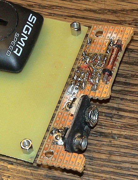

ich denke, daß der erste Praxistest nun starten kann.
Der Rest der Elektronik wurde seit gestern vervollständigt. Außerdem gibt es eine neue Spule für den E-Magnet. Die alte hatte ca. 11Ohm Gleichstromwiderstand bei 320 Windungen.
Die neue hat nun 700 Windungen und etwas über 24Ohm. Zum Wickeln habe ich aus herumliegenden Teilen eine halbautomatische Wickelmaschine mit Gabellichtschrankenwindungszähler gestrickt. Die Spule sieht besser aus als die alte aber der Draht ist so dünn, daß ich beim Wickeln spätestens nach der ersten Wickellage, als kein Kontrast mehr vom Draht zum Wickelkörper (dem Nagel) bestand, selbst unter einer normalen Lupe nur noch nach Gefühl und gut Glück den Draht führen mußte. Die Drahtenden sind am Wickelkörper mit Kerzenwachs fixiert.

Egal. E-Magnet eingebaut und funktioniert prima. Die Akkuspannung bricht beim Schalten nur noch um ca. 0,4V für 1,1ms ein. Bei weiterer Optimierung geht das wahrscheinlich auch mit 3,6V (Daten bei TLC555 und MOSFET beachten). Kleiner LiIon Akku und Ladegerät liegt leider noch nicht bei mir rum.
