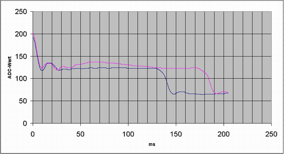

geschafft. Es lassen sich nun alle 0,1ms 2048 Ein-Byte Meßwerte pro Meßvorgang auf dem Flashchip speichern und danach zum PC zur grafischen Darstellung mit einer Tabellenkalkulation übertragen.
In der Grafik sind zwei gleiche Schaltvorgänge von einem größeren zu einem kleineren Ritzel zu sehen. Man sieht wieder die beiden Phasen des Gangwechsels. Die Länge des Mittelteils und wahrscheinlich auch die zweite Phase ist von der Schnelligkeit der Bedienung des Schalthebels abhängig. Der CNY70 hat nun nicht wie hier, sondern gegenüber dem anderen Schalträdchen die Bewegung des Schaltwerks aufgenommen. Da sind die Schwingungen geringer.
