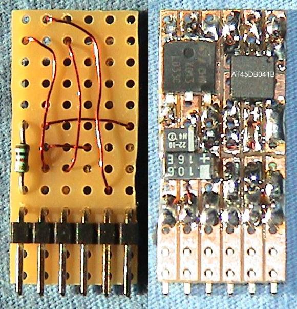

Da der Flashspeicher und der Spannungswandler schon in SMD sind, wurden auch gleich die SMD-Kondensatoren die rund um den LD33C zu finden waren verwendet und zu einem einsteckbaren Modul zusammengelötet. Für den Flashspeicher habe ich dafür noch eine Leiterbahn vom Lochraster ein Stück weit der Länge nach geteilt. Der einzige Output Pin an diesem 8 Pin AT45DB041B ist mit einem 1k Angstwiderstand geschützt. (Könnte bei Gelegenheit auch gegen einen SMD getauscht werden)

Weil außer dem Spannungswandler noch nichts läuft, hier also nur erst mal der Plan: Modul in das Fahrgerät einstecken. Mit dort laufendem Testprogramm Daten sammeln. Modul entnehmen, mit anderem µC auf Steckbrett oder sogar eigens gebauter Lese-/Übertragungseinheit lesen. Daten für EXCEL dort aufbereiten und per RS232 zum PC übertragen. Die vom Terminalprogramm mitgeschnittene Datei mit den Daten in EXCEL importieren und weiterverarbeiten.
