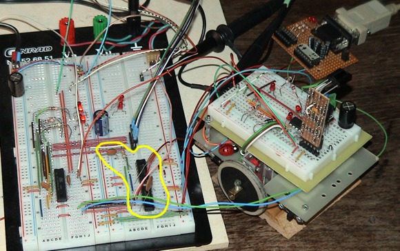

Für meine spezielle H-Brücke (Im Foto auf dem großen Steckbrett noch mit LEDs ersatzbestückt) nutze ich zwei HW-PWM Ausgänge (OC1A und OC1B) für die Vorwärtsrichtung der beiden Motore und eine SW-PWM für die Rückwärtsrichtung. Die Pulse der SW-PWM werden über COMPARE1A und COMPARE1B Interrupts ausgeschaltet und über die COMPARE1D (OCR1D ist auch auf den TOP Wert eingestellt) und TOV1 Interrupts eingeschaltet - sozusagen nicht invertierte SW Fast PWM. Bißchen umständlich aber exclusiv Vielleicht fällt mir außer einer HW-Lösung noch eine andere SW-Lösung ein.
Dafür versuche ich das Quadratursignal der Encoder über HW aufzubereiten. Klappt gut. Innerhalb der gelben Linie im Foto gibt es einen 74HC14 Inverter IC mit Schmitttriggereingängen und einen 74HC86 XOR IC. Für zwei Encoder ausreichend aber zur Zeit nur einer vom TT herüber verdrahtet. Verschaltet wie im Kommentar zum vorletzten Blogeintrag angedeutet und hier nochmal verlinkten Thread.
Der 74HC14 macht mit einem 12kOhm und 22nF RC-Glied eine gemessene Verzögerung von 200 bis 250µs. Das bedeutet, daß nach Auftreten des Clock-Interrupts das UP-DOWN Signal spätestens nach 200µs ausgewertert sein muß. Mal sehen, ob ich das restliche Programm entsprechend hingedeichselt bekomme. Vom Encoder können gegenwärtig aufgrund der Getriebeübersetzung, Batteriespannung und Motortyps maximal 60 Flanken pro 20ms auftreten (entspricht 60 Clock Interrupts pro Encoder in 20ms). Zusammen werden die Encoderauswerteinterruptserviceroutinen also mit maximal 6kHz aufgerufen. Eine benötigt aber nur noch 2,5µs da in ASM geschrieben und Zeit durch "manuelle" Registersicherung auf Stack gemacht wird (Parameter nosave). Die SW-PWM läuft beim Rückwärtsgang mit 4kHz (pro Seite) und braucht pro Schaltinterrupt für eine PWM-Flanke 1,125µs. Von daher sollte ich keine Timingprobleme bekommen und genügend Zeit für andere Funktionen zur Verfügung haben.
