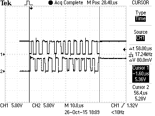

Positive Nachricht. Serielle Übertragung über zwei Adern im Zwangslaufverfahren läuft. Zwar nur etwa halb so schnell als die Methode mit den drei Adern aber ich denke, daß man noch etwas an der Sende- und besonders an der Empfangsroutine optimieren kann.
Ein paar Oszi Screenshots.
1. Zeigt eine komplette 12 Bit Übertragung. Channel 2, der untere, liegt zu Beginn auf "0", da schon ein Bit vom Sender angelegt ist. Irgendwann hat der Empfänger das Bit wahrgenommen und quittiert das mit Channel 1 auf "0" ziehen. Ab da werden die restlichen Bits zügig übertragen. Übertragung des Pakets dauert etwa 58µs (ca. 200kB/s bei 8MHz systemtakt auf Sende- und Empfangsseite)
2. Zeigt Detail zu Beginn der Übertragung. Die ersten 4 Bit enthalten den Funktionscode für Liniensensordaten = dez 6 ( binär 0110 )
3. Zeigt drei 12 Bit Pakete. Nachdem ein Paket übertragen wurde sieht man, daß Channel 2 recht bald wieder auf "0" geht. Der Sender legt also schon wieder ein Bit zur Übertragung an. Der Mega88 ist aber noch nicht soweit und arbeitet noch irgendein anderes Zeug ab. Im Schnitt nimmt er alle 316µ (also ca 3200 Mal pro Sekunde) Daten vom Liniensensor zur Steuerung seiner Schrittmotore entgegen.
Bild hier  Bild hier  Bild hier

    Eine interessante DÜ Technik und verspricht auch vom Ansatz her störungssicher zu sein. Die 4Bit Codierung könnte eigentlich entfallen, weil es sowieso nur Point-To-Ponint geht, oder?
  2. Avatar von Searcher
    Die Technik wurde zB in der Telekommunikation eingesetzt. Find ich auch interessant und weiß noch nicht so recht was ich hier auf meinem Linienstepper davon halten soll.
    Denke auch das es störungssicher ist. Ich habe noch 1kΩ Widerstände in Reihe in den Verbindungsleitungen zwischen den µC falls mal durch Programmfehler zwei Ausgänge gegeneinander arbeiten. Die können noch entfallen und die relativ hochohmigen internen Pullup-Widerstände könnten noch durch externe unterstützt werden. Dadurch, daß jedes Bit quittiert wird, ist es vermutlich sehr schwer die Verbindung zu stören. Man könnte noch Zeiten einbauen, die ein Bit anstehen muß um als sicher erkannt zu gelten. Soviel will ich aber gar nicht und bis jetzt läuft es mit meiner wackeligen Stromversorgung im Linienstepper mit den stromfressenden Schrittmotoren prima. Weiß allerdings nicht, wieviele Bits verfälscht werden. Durch die pure Anzahl der Meßwerte gehen die möglicherweise unter und schlagen nicht sichtbar auf die Lenkung des Linienfolgers durch.
    Stimmt. Hab ich bisher noch nicht näher drüber nachgedacht. Wenn auf der Sende- und der Empfangsseite klar ist, wieviele Bits übertragen werden und welche Bedeutung die haben kann der "Funktionscode" wegfallen. zB nutze ich vom ADC nur ein 8 Bit Ergebniswert, der auch noch durch 2 shifts auf 6 Bit beschitten wird. Es würde reichen, nur diese 6 Bits, vielleicht 7 zu übertragen - müßte da in der Aufbereitung und im Fahrprogramm noch was anpassen, aber die 6 Bit würden reichen.
    Den Funktionscode habe ich ja noch von der Fernbedienung mitgeschleppt. Da werden ja über Infrarot mit RC5-Code mittlerweile fünf Funktionen übertragen: Motorstrom ein-/ausschalten, vorwärts/rückwärts, Lenken, Geschwindigkeit und Linienmodus ein/aus. Dort möchte ich nicht auf den Funktionscode verzichten.
    Mal sehen, ob es notwendig wird, die Paketlänge zu kürzen. Dadurch, daß Sende- oder Empfangsseite die Übertragung unterbrechen kann um dringendere Aufgaben zu erledigen, sehe ich das im Augenblick noch nicht.
