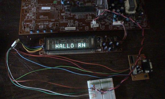

Die Platine des Anzeigemoduls trägt das eigentliche Display und den VFD-Controller (einen M66004SP) mit der zugehörigen Beschaltung. (IR-FB Empfänger ist auch noch auf der Platine). Das Modul ist original mit zwei Steckern zur Hauptplatine verbunden. Der eine Stecker versorgt die Platine mit verschiedenen Spannungen (GND, +5V, +12V, -30V). Über den anderen Stecker werden die Datenleitungen geführt. Der M66004SP wird mit SPI angesteuert; die SPI Leitungen liegen alle auf dem zweiten Stecker, was es bequem macht, diese für einen eigenen µC abzugreifen.
Damit ergab sich der Testaufbau:
Strom von der Receiverhauptplatine über Originalverbindung.
Auf der Hauptplatine noch einen weiteren Stecker für die 5V Versorgung des Steckbretts eingelötet.
Abfangen der Datenleitungen vom zweiten Modulstecker und zum Steckbrett mit dem eigenen µC führen.
Auf dem Steckbrett befindet sich ein ATtiny25 und programmiert wird mit BASCOM. Zunächst wollte ich nur irgendetwas Sinnvolles auf dem VFD darstellen und damit begann dann schon der Kampf durch das Datenblatt des VFD-Controllers und dessen Steuerkommandos und Timings.
Erschöpft aber zufrieden gelang es mir nun sieben fest programmierte Buchstaben mittig im Display zu plazieren
