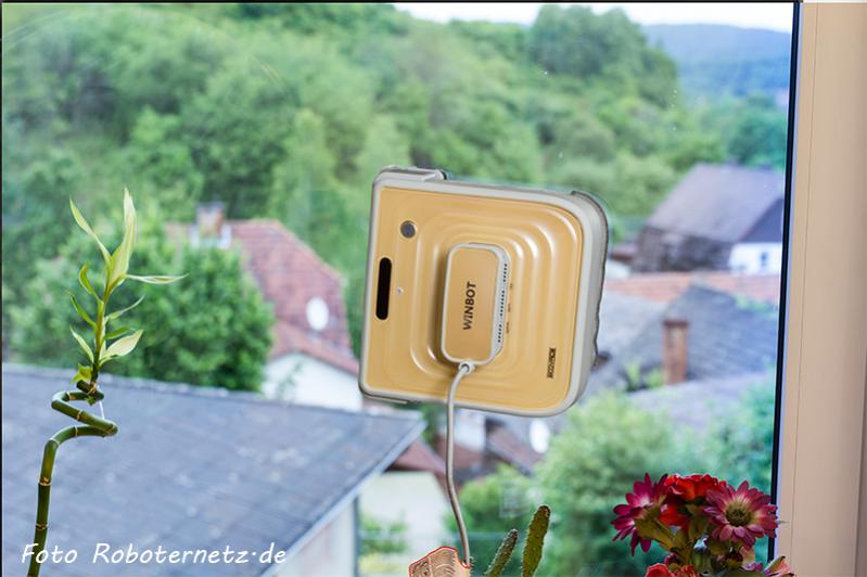

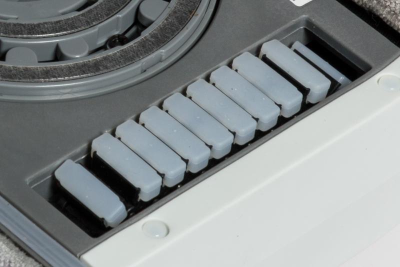

    Winbot ist fast quadratisch und mit ca. 24 cm relativ kompakt. Der Aufbau wirkt qualitativ sehr gut undstabil. Für die Fortbewegung verfügt er auf der Unterseite überzwei stabile Gummiketten. Mit diesen Ketten bewegt er sich sicher aufder Glasscheibe vor und zurück, wenn auch mit einer relativlangsamen Geschwindigkeit.
    Damit er der Schwerkraft trotzen kannund nicht herunterfällt verfügt er über eine Vakuumpumpe. Er saugtsich also an der Scheibe fest. Das ganz funktioniert beeindruckendgut, es gab im Test keine Situation wo er unkontrolliert gerutschtoder gar heruntergefallen wäre. Dennoch liefert der Hersteller einGummiseil mit, mit welchem das Netzteilkabel (das fest mit demRoboter verbunden ist) zusätzlich an einem Saugknopf befestigtwerden kann. Der Hersteller empfiehlt die Verwendung dieserSicherheitsleine immer wenn die Außenseite geputzt wird oder sichder Roboter in größeren Höhen bewegen muss.
    Etwas sperrig wirkte das Netzkabel,zumal es sehr dick ist und über recht dicke Stecker verfügte. Nutztman die mitgelieferte Verlängerung muss man aufpassen das sich dieStecker nirgends Verhaken können, da der Roboter das Kabel ja immermitzieht. Hier würde man sich ein dünneres Kabel wünschen.

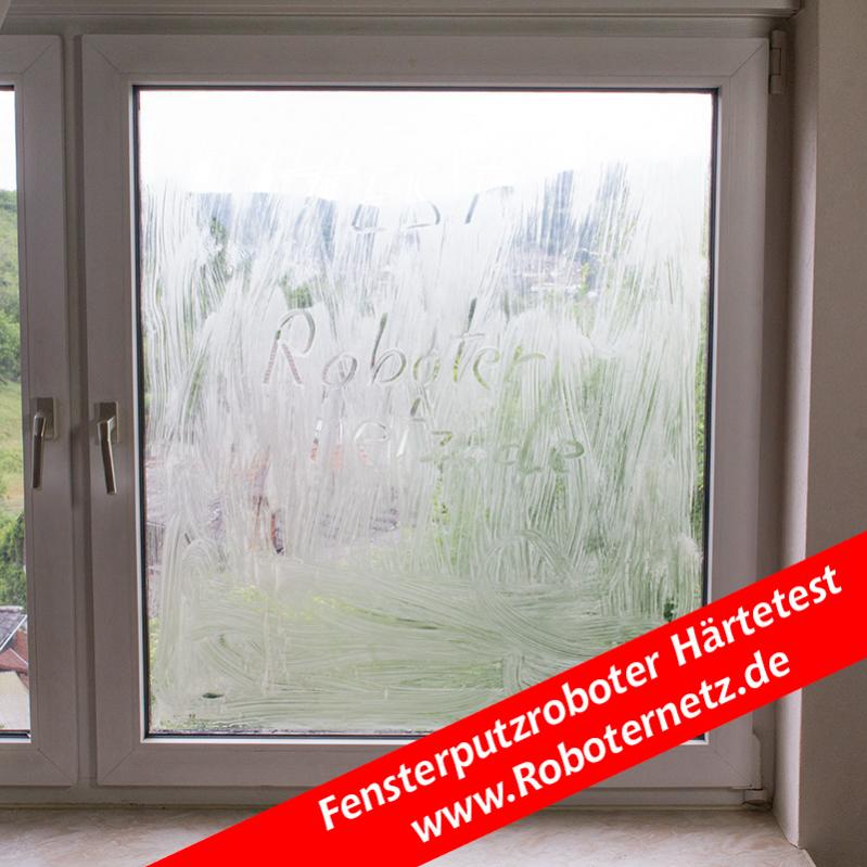

    Die Reinigungsdauer für eine Scheibevon 1m x 80 cm Betrug im Test ca. 10 Minuten pro Seite (gesamt 20Minuten). Der Roboter versucht dabei nach einem Algorithmus hin undher zu fahren und jede Stelle einmal zu säubern. In der Praxisgelang das meistens recht gut, lediglich an den Rändern war dasErgebnis nicht immer ganz überzeugend, da wurden dann doch schonöfters mal Stellen vergessen oder nicht erreicht. Auch beim Abnehmendes Roboters blieb an der Stelle wo die Pads gerade standen,Feuchtigkeit und oft auch etwas Schmutz zurück. Diese Stelle und derRand musste also oft noch per Hand nach gewischt werden.
